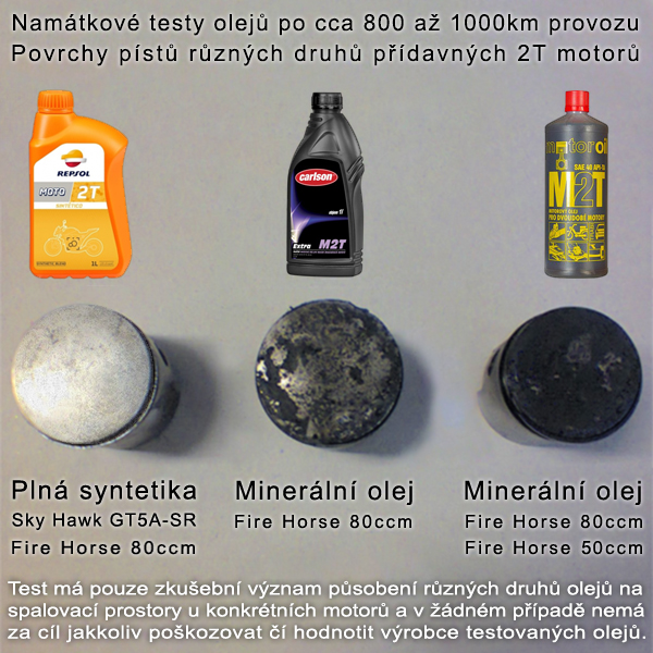

Zajímavé testy od našich zákazníků a servisáků o které se musím podělit. Pro každý motor je vhodný jiný olej a není syntetika jako syntetika a minerál jako minerál. Takže spíše jen pro zajímavost.

Re: Jaky olej a pomer
Repsol Moto 2T Sintetico šel setřít z pístu hadrem a při řádném snažení zůstanou na pístu jen opravdu ztvrdlé "mapy", které již dolů jen tak snadno nejdou.
Carlson M2T šel hadrem setřít velice těžko a trochu se ke konci začal loupat po šupinkách. Zanechané "mapy" jsou již na škrabání nějakým vhodným nástrojem.
M2T (klasika trabant) to by bylo opravdu pouze jen na škrabání.
Poměr mazání po zajetí cca 1:20 až 1:25 ojedinělý případ i 1:50 s M2T kdy píst odpovídal obr. č3 . . .
POZOR: Nejedná se v žádném případě o doporučení poměru mazání společností A JE TO spol. s r.o. www.e-darky.eu

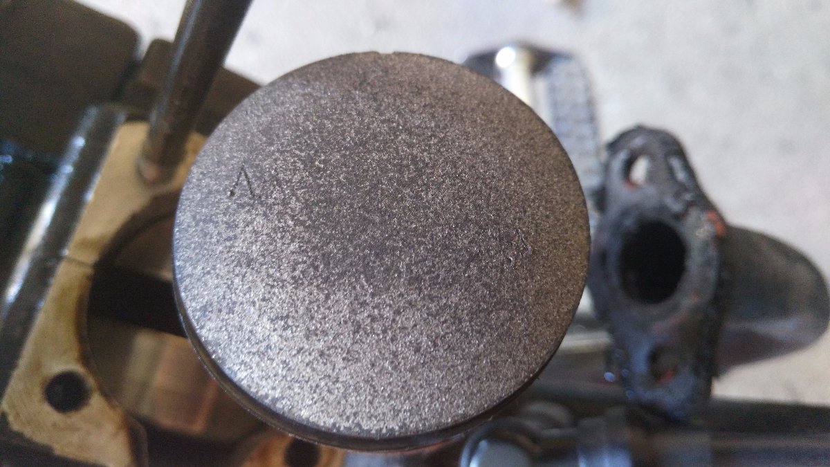

Ahojte, vzhledem k tomu, že jsem musel sundat válec, přidávám i já foto pístu po 2500km.
Olej Stihl HP, poměr 1:25. Žádné čištění, pouze demontováno.

Jen ještě tedy na závěr. Nechal jsem během několika let vyzkoušet několik olejů a výsledek byl, že nezáleží na tom co je napsáno na obalu, ale na složení jistě ano (složení, tedy know how asi výrobce jen tak nezveřejní).
Olej HP od Stihl? Super výsledek. Třeba tady jsem se snažil nalézt přesné složení a zjistil jen že má nepřehlédnutelně červenou barvu. Je to doufám on. No a potom všechny ty jeho úžasné vlastnosti a říkám si, čím toho asi dosáhli?

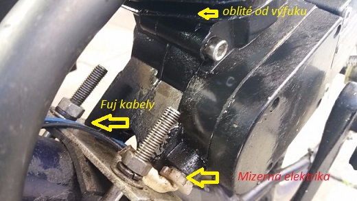

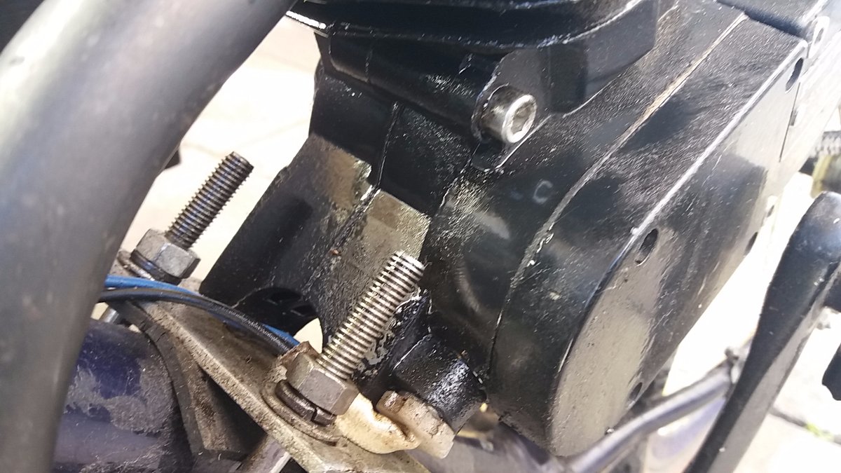

Zdravým stači 3 plne nadrže na zajeti jezdim 10km tam a 10km spatky davam pomer 1:16 co doporučujete? Jediny nešvar mam pod valcem mastnota asi musim vyměnit těsněni nebo to muže byt špatne těsněni bloku motoru foto dodam
Ahoj,
z té fotky to může být cokoliv, blok (nepravděpodobné, to by z něho muselo stříkat
, těsnění pod válcem a nebo to klidně kape z těsnění pod výfukovou přírubou. Pošli více fotek na info@e-darky.eu
Petrus
Jo máš to dobře zamaštěný. Napiš potom co to bylo.Petrvaluch píše: stř 14. čer 2017 16:25:04 Zdravým stači 3 plne nadrže na zajeti jezdim 10km tam a 10km spatky davam pomer 1:16 co doporučujete? Jediny nešvar mam pod valcem mastnota asi musim vyměnit těsněni nebo to muže byt špatne těsněni bloku motoru foto dodam

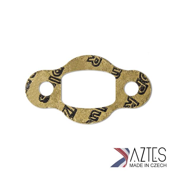

Pokud to rozdělam musim asi dat nove tesneni to momentalně nemam
- Příspěvky: 117
Viděl bych to taky na přírubu na výfuku??? pokud je to vyloženě černé...??? Vyčisti to (pokud to jde) projeď to a pak hned hledej kde to stříká - teče. Zakryj něco hadrou ???? prostě hledej zdroj.
- Příspěvky: 785
Taky tak. U Sunwaye se mi těsnění vysloveně rozteklo po pár km.
