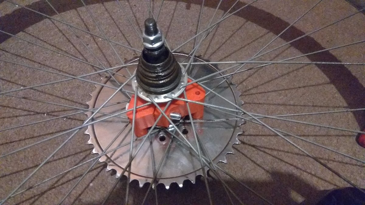

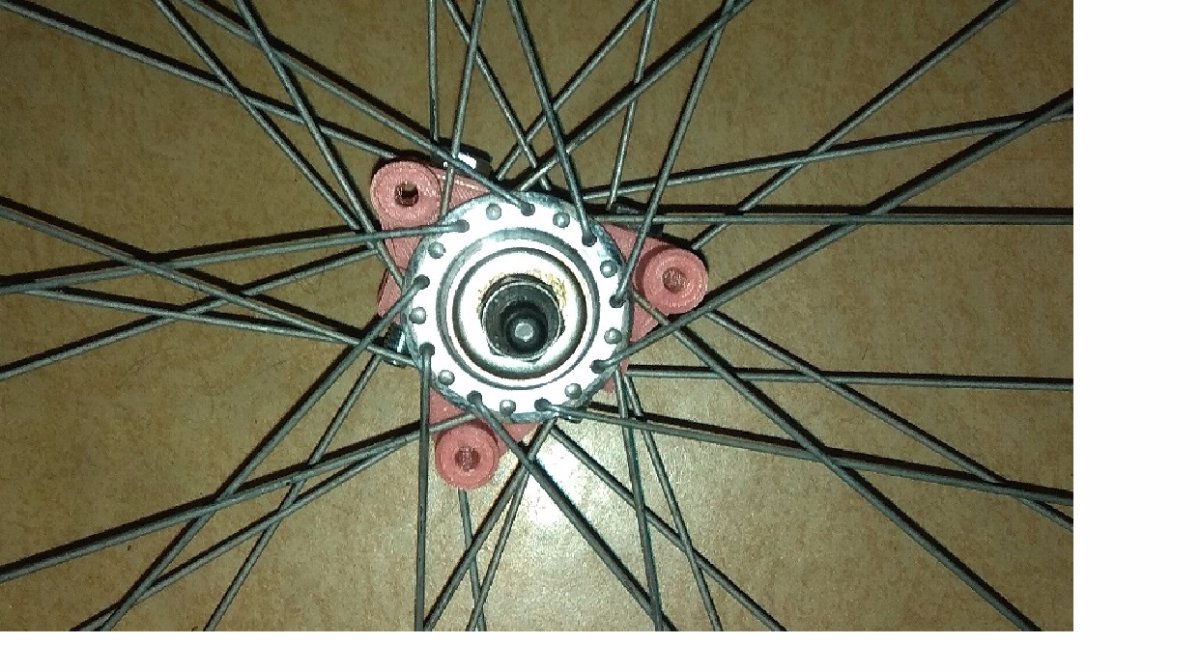

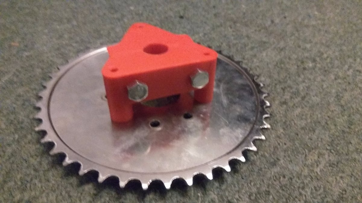

měl jsem již několik problémů s původním uchycením zadní rozety, kdy výplet dostává slušně zabrat při každém startu, což způsobuje velice rychle deformaci drátů výpletu. Tedy možnosti řešení o kterých vím jsou všechny podobného rázu a to přenést zatížení na osu - tyto řešení jsou však u nás poněkud drahé a mnohdy i špatně dostupné a né vždy profesionální. Mé řešení - vlastní uchycení inspirované poměrně rozšířeným návrhem:
Výkres prototypu
Výkres prototypu
Screenshot 2017-10-15 22.21.26.png (30.68 KiB) Zobrazeno 7107 x

To je 3Dtisk nebo z CNC? jaký materiál? Pro zájemce můžu vytisknout z PET-G.

tohle je 3D tisk z PLA, bylo to spíše na odzkoušení, v tuto chvíli jednám o vyfrézování z nylonu. Popřípadě kdo by to chtěl zkusit tištěné, tady je soubor, který jsem tisknul. Věřím že při vhodném nastavení a materiálu by to mohlo sloužit. Test s tímto PLA dílem hodlám však také brzy provést
